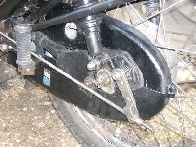

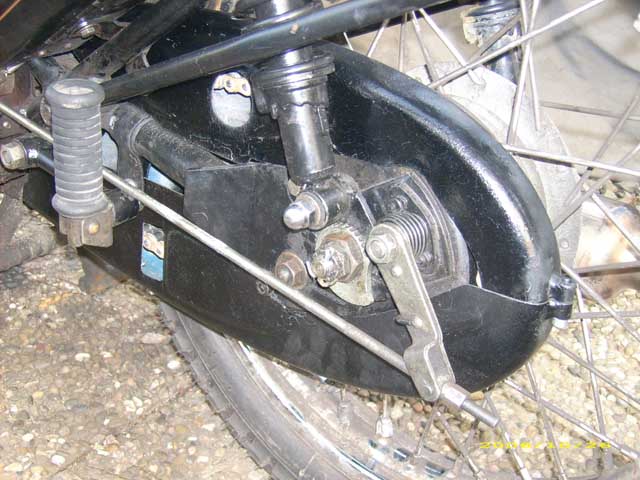

Geoff, here's a pic from a German Enfield Wiki:
Die Vielfahrer haben sich schon öfter über die dauernde Ölerei der Kette geärgert. Ein Kettenkasten ist die bewährte Abhilfe.
Man muss nur bei ebay auf ein nicht zu teueres Teil lauern und das dann anpassen.
Klar ist das kein Fettkasten. Aber ein probates Mittel für Regenfahrer um die notwendigen Schmierintervalle auf ein Mindestmasß zu begrenzen. Hilft auch stark gegen die Verschmutzung der Kette mit abrasiven Stoffen - Sand halt!
Eine O-Ringkette habe ich bei der Gelegenheit auch gleich verbauen lassen (Danke Wolfgang)!

Geoff, the text says it's a cheap part from ebay, and then modified. I'm sure the original chain guard will require modification as well. It won't allow you to run the chain in an oilbath, but will greatly improve the lubrication intervals and stop most dirt from reaching the chain. Well, that's what the text says anyway.
